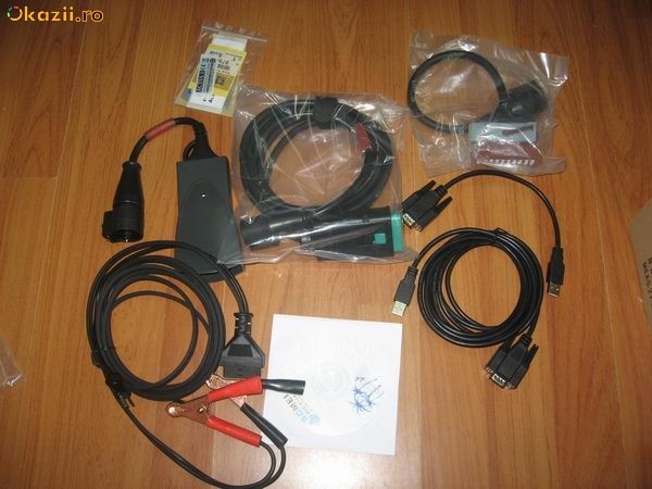

Numai sa gasesc un cablu de diagnoza care sa mearga la mine... si care eventual sa fie imprumutat sau sa nu coste cat china... sunt in dubii daca sa-mi cumpar sau nu asa ceva:

Daca ai bani ia o Lexia si stii o treaba. Faci mult mai multe ca un soft universal.

Softul il am, mie un cablu imi trebuie. Eventual unul care sa nu ma coste prea mult, si care sa stie sa se conecteze la ECU. Am diagbox iar asta au si baietii la reprezentantele PSA. Este softul de diagnoza pt citroen si Peugeot. asa arata ;) iar cablurile originale de diagnoza arata ca in poza din postarea mea anterioara, doar ca au logo citroen si pgo pe ele ;)

Ok, sa fiu mai explicit. Iti trebuie interfata de diagnoza speciala pt PSA: PP2000 si cablurile aferente. Pe Okazii gasesti tot ce ai nevoie cam la 500 lei.

Merci. Acum vreau sa stiu daca a incercat cineva cablurile astea pe C4 1,6 HDI.. sa nu le cumpar sa vad ca nu merg.
Teoretic si ELM 327 a fost testst aici pe forum si a mers, dar presupun ca pe motoare pe benzina, ca la mine nu a mers nici varianta usb, nici varianta BT...

Mie mi-a fost diagnosticata masina de citeva ori de cineva ce cumparase ce ti-am recomandat eu. Si mi-a vazut absolut orice. Sa mai zic ca faci updateuri de soft cu scula aia si multe altele ce nu poti cu alte interfete ?!
